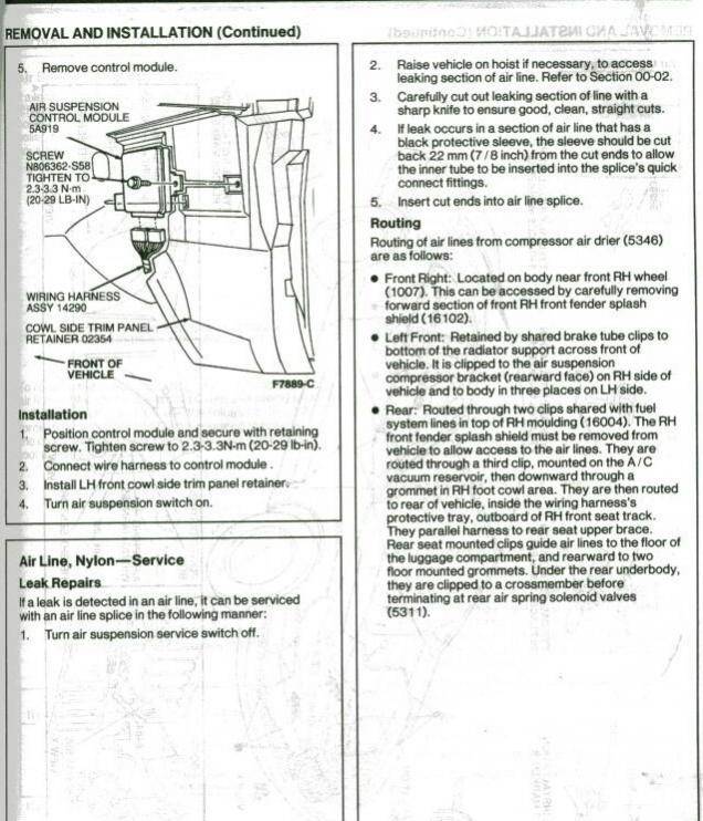

Was ist ein Schraderventil ? ich will versuchen, hierüber http://www.markviii.org/LOD2/airsuspension2.htm an die Steuerung zu kommen.

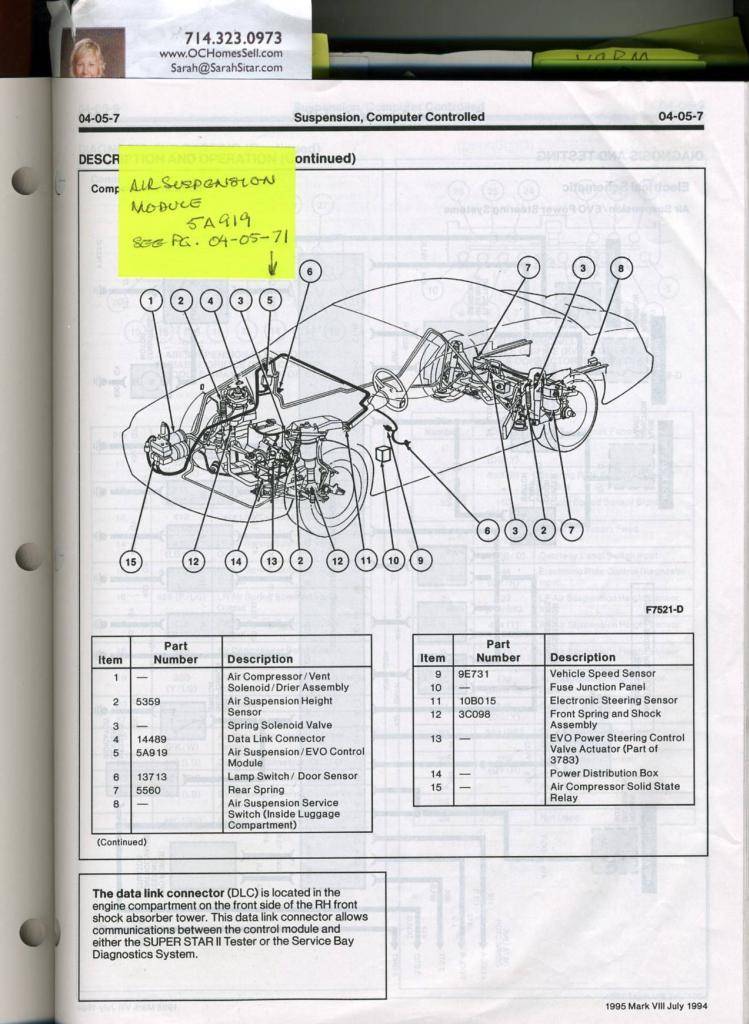

Dedalus, A few months ago I had a problem on my 95, and the rears would vent and bottom out. The problem ended up being the controller mod under the dash rt side.
Keine Ahnung was ein Schraderventil ist, das wurde mir so übersetzt. Scheint einfach ein Verbindungsstückl zu sein dass du in das Luftfeder-ventil stecken kannst, dann kannst du den Kompressor mit nem alten Stück Schlauch auch ausgebaut direkt ans Ventil anschließen und prüfen ob es noch öffnet/schließt.
ONLYTONY meint es könnte auch das Steuermodul sein, müsste irgendwo unter dem Amaturenbrett rechts sein. War zumindest bei ihm so.

Hi Schaefft, ich danke Dir, für Deine Mühe. ich will versuchen, die Steuerung zu finden, wie es in der Anleitung steht, unter der Mittelkonsole irgendwo.
OnlyTony hab ich gefragt, ob er ein Foto hat - das wäre mir sehr hilfreich. Ich muss die manuelle Steuerung finden, damit ich das Auto hoch bekomme und es in die Werkstatt fahren kann. Die Strecke dahin ist relativ uneben und das lenken ist schlecht, weil die Reifen zu hoch sind und beim lenken an den inneren Kotflügeln schleifen.

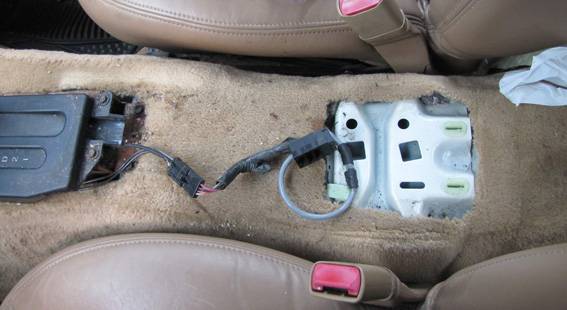

Hi guys, can anyone tell me where I can find the plug for the control of air suspension? "http://www.markviii.org/LOD2/airsuspension2.htm"
I have removed the center console - but there was nothing :-(.
I do not know now on. I can go no longer.
Best regards and thanks in advance.
Dedalus
Hi Jungs, kann mir jemand sagen, wo ich den Stecker für die Steuerung der Luftfederung finde ?
Ich habe die Mittelkonsole abgebaut - da war aber nichts :-(.
Ich weiß jetzt nicht weiter. Fahren kann ich auch nicht mehr.
Beste Grüße und Dank im voraus.

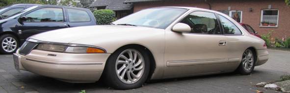

Für Schaefft ist dieses Bild. Du hattest wohl mal nach Fotos gefragt, wegen der Farbe meine ich mich zu erinnern.
Sry fuer die spaete Antwort, habe leider keine Ahnung wie man das Radio raus bekommt. Der Schalter zum Abschalten des Luftfahrwerks ist hinten im Kofferraum auf der linken Seite hinter dem, kleinen Tuerchen. Weiss nicht ob du irgendeinen Stecker ziehen musst soweit ich weiss ist das aber nicht noetig.
Bei den Fahrwerken wird es keine grossen Unterschiede geben, bei allen Convertion Kits wirst du komplett ohne Luftfederung fahren koennen.
Und danke fuer das Foto, habe die gleiche Farbe, "Ivory Pearlescent".

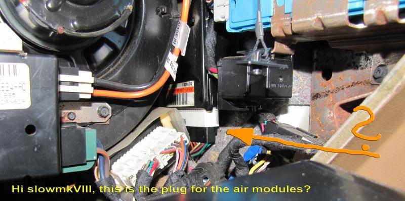

Great, I thank you I have taken a picture, I will show tomorrow. But it is very difficult to get to the plug. Or am I wrong?
I put on the plug then the various contacts on the battery positive terminal? Pins 14-17 at Plus? But before the pin 30 to the positive of the battery, so that the compressor is started? Is that right, SlowMkVIII?
I'm afraid to make even more broken. That's why I ask a lot of questions here :)

Yes
Its only held in by one bolt on the side closest to you.
To start the compressor should be pin 18
hi slowmkVIII, I took the photo. Is the very back of the black plug, I pull off and must bridge?

Bei deinem Stecker da scheint noch eine Schraube auf der dir zugerichteten Seite das ganze zusammen zu halten, falls du dich wunderst wenn du ihn nicht abziehen kannst.
Great, thank you. This weekend I'll try. Tomorrow I will tell :).
